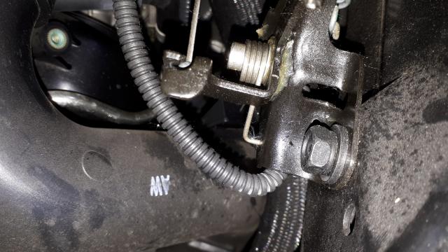

photo 1 l'endroit ou le contacteur du capot se trouve  dans  la serrure du capot donc la impossible de bricoler

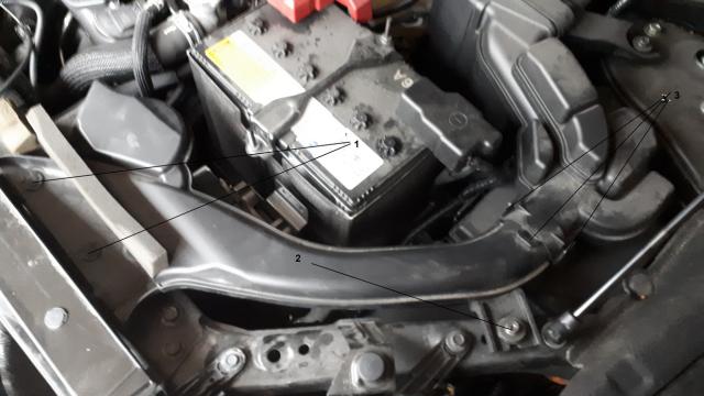

donc il faut démonter le conduit filtre a air ' jeu d'enfant"

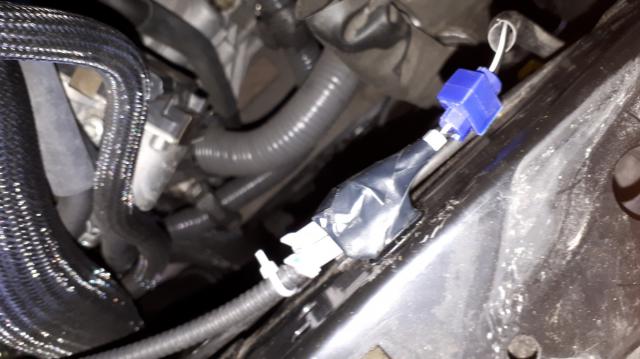

1: enlever les deux clips en soulevant son bouchon central" photo 2 " ! " attention quand vous les sorte ; bien les tenir pas qui tombe dans la partie carrosserie moteur "  ais ce trouve facilement sur aliexpress !
2: devisser la vis de 10
3 : tirer vers vous le bloc air en levant le clips central a l'aide d'un tournevis et pincer de chaque coté l"espece de pince qui retient ce bloc
 puis une fois enlever , vous allez voir une fiche grise ; c'est cette fiche qui faudra débrancher " attention complique pour trouver ou il faut pincer pour les séparer " . ensuite une fois fait sur la partie arrière de la fiche femelle " celle de droite " mettre une cosse rapide serre avec une pince  pour chuinter les deux fils " attention pas faire cela moteur tournant ; risque petite décharge 12 v mais ça fait mal quand même ". pour finir mettre du chatterton sur cette fiche " ne pas rebrancher " collier riz on pour accrocher la fiche du contacteur capot  et remonter le conduit du filtre a air
après si bien chuinter démarrer et aller faire un teste  . pour moi tip top et pas de témoin allumer comme quoi le start stop et désactiver  . comme dit plus haut le jour ou vous voulez le remettre , enlever la cosse rapide et rebrancher les 2 fiches , fini....

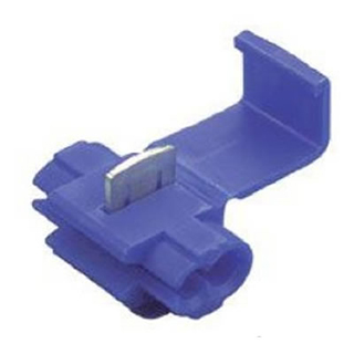

salut. quel type de cosses rapide tu utilises. et pourquoi ne pas laisser débrancher tout simplement.
as tu coupé le fil pour mettre la cosse. merci pour tes lumières.

bonjour : pour la première question ; pour tromper le capteur " start stop" le capot moteur doit être ouvert ! ton capot étant ferme ,l'interrupteur au niveau de la serrure coupe le contact des deux fils : donc le capteur sait que le capot est ferme donc le start stop fonctionne . maintenant le capot ouvert l-interrupteur " serrure "met les 2 fils en contact et le signal envoi au capteur de ne pas couper le start stop . comme on ne peut intervenir dans la serrure sur cet interrupteur , il faut agir sur le connecteur plus loin et chuinter les 2 fils ensemble pour faire croire au capteur que son capot ouvert et pouvoir rouler tranquillement " tu ne vasd pas rouler le capot ouvert ? " la cosse que j'ai mis en photo
pour les autre rien encore même pour le signal sonore ceinture ! je sais qu'on peut le faire ! il faut débrancher une fiche sous le siège mais la question est ce qu'elle contrôle l'airbag capteur pour voir si une personne assis sur le siège pour le mettre en ordre de marche en cas de choc " je ne sais pas ....

MessagePosté le: Dim 3 Juin 2018 - 16:41    Sujet du message: tuto pour enlever le start -stop definitivement Répondre en citant
quelle épaisseur j'ai trouvé du 1.1 mm à 2.6 mm ou 1.5 à 2.5 mm sur amazon et conrad et même feu vert ?
merci

MessagePosté le: Dim 3 Juin 2018 - 20:50    Sujet du message: tuto pour enlever le start -stop definitivement Répondre en citant
le premier suffira ! bon j'ai trouve aussi cette méthode sur Renault mais je pense  que sur Nissan ça doit être pareil ; a tester  sur la cosse - ; sur Nissan elle est noir a fiche je crois ....... en tous cas ma première  solution fonctionne
