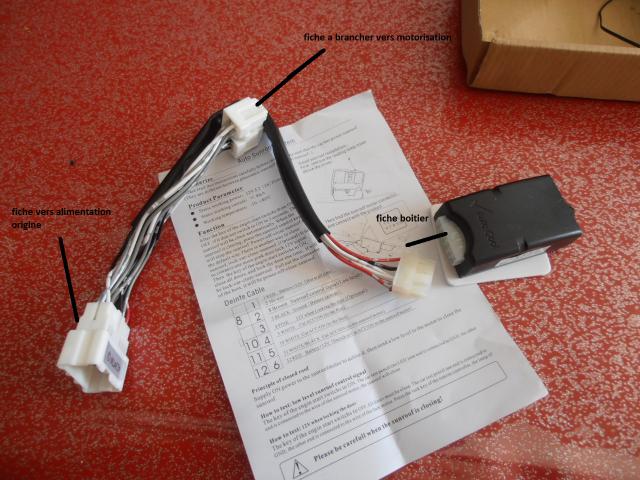

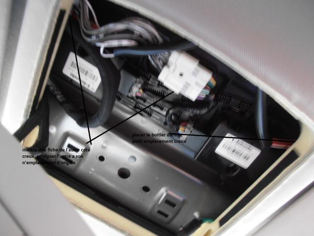

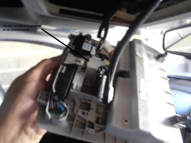

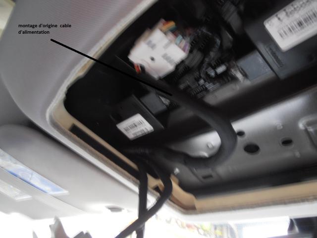

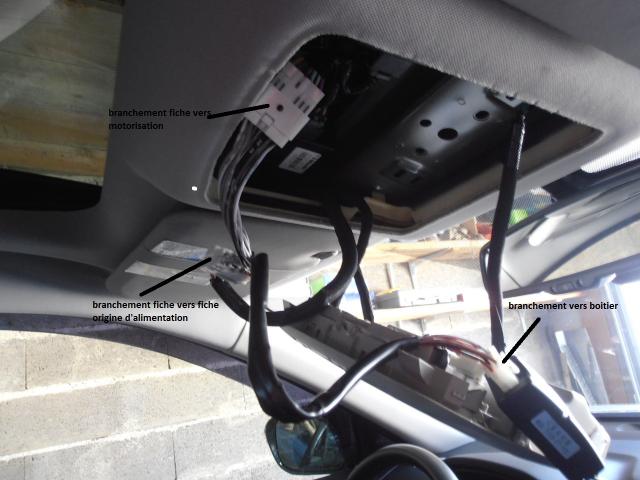

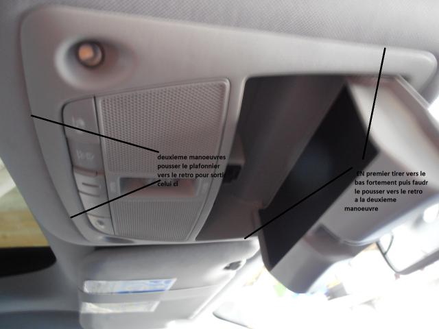

Salut tout le monde : voila pour pas oublier de fermer son toit quand on quitte son x-trail , j'ai trouve ce boitier pug and play " specifiques nissan x-trail" .je l'ai pose en 20 minutes " plus de temps pour enlever le plafonnier que le branchement ". je mets donc des photos dans l'ordre avec des mentions ecrite dessus ; excusez moi de la qualite  mais tres lisible !
ensuite remontage en prenant soin de placer d'abord le plafonnier cote toit en premier puis presser le devant qui se clipsera automatiquement " attention nettoyez vous bien les mains pour ne pas laisser de trace au plafond ! je mets le lien pour l'achat du boitier
https://www.aliexpress.com/item/Free-Shipping-Car-Auto-Power-Sunroof-Closin…
pour son fonctionnement c'est simple , si vous coupez le moteur et sortez ; le toit se fermera automatiquement " n'a aucun rapport a la centralisation " ; je vais faire une vidéo et la mettre plus tard

attention le boitier n'agira seulement a la fermeture du toit au cas ouvert ou en outre- baillant  , 3 a 4 secondes après la coupure du contact ! le rideau du plafond si ouvert ne bouge pas ......

J ai reçu mon boitier ce matin et j ai voulu le branché il y a quelque minute.
J ai l impression que l on ma pas donné le bon cable...
Je ne peu pas branché le cable d alimentation sur  le connecteur du boitier.
J ai l impression que les connecteurs du cable doivent aller sur la partie moteur....j ai testé sur les 2  connecteurs d'origine ca marche pas !
Tu me confirmes que ce n est pas le bon cable ?

regarde la premiere photo du tuto ; et sert toi en pour voir avec le vendeur ...........

j ai bien utilisé ton  lien,  sur la photo c est le meme cable que le tien mais le mien est différent les connecteurs sont plus petits
Du coup je lui ai immédiatement envoye deux photos; la tienne et la mienne
