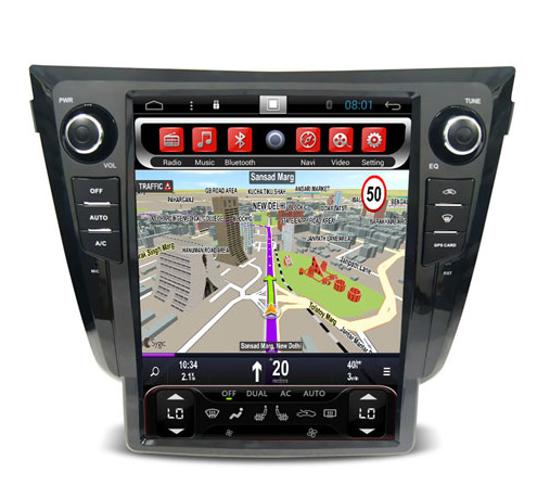

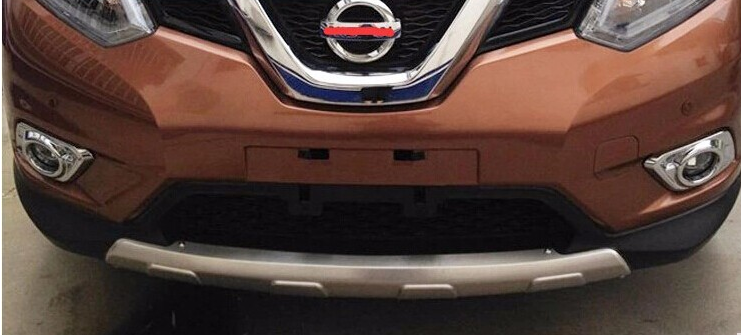

MessagePosté le: Mer 24 Mai 2017 - 20:26    Sujet du message: changement klaxon xtrail Répondre en citant
salut : je vais voir commencer ceuxla puis finir par la tablettes gps
Messages: 356
Point(s): 368
MessagePosté le: Mer 24 Mai 2017 - 21:11    Sujet du message: changement klaxon xtrail Répondre en citant
Sympa le module multimédia ...

MessagePosté le: Mer 24 Mai 2017 - 22:09    Sujet du message: changement klaxon xtrail Répondre en citant
d'abord je me renseigne pour voir si toutes les options  sont dispo ! je sais que le dab   rds  , le gps dual zone , le 360° digital camera , commande au volant sont dedans ,y a juste le park assist a vérifier
