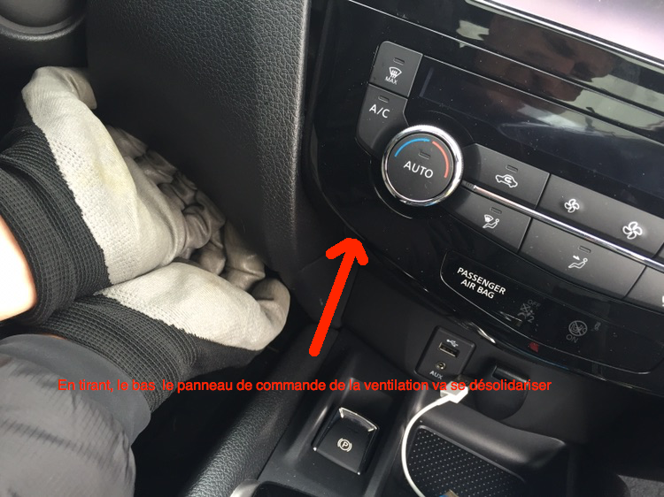

Hello tout le monde.

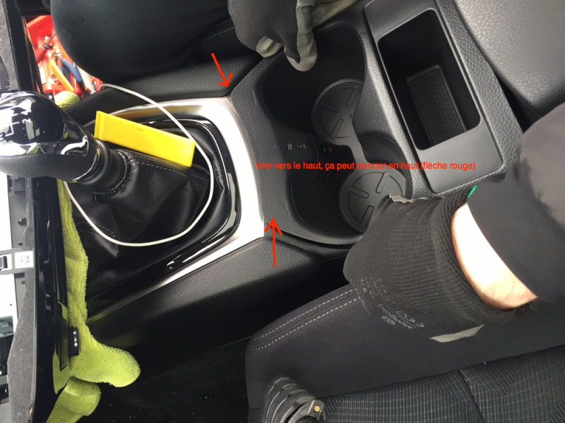

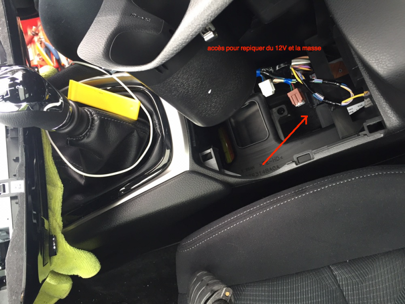

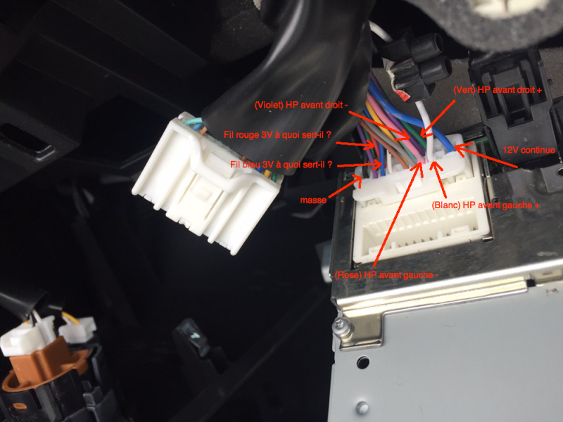

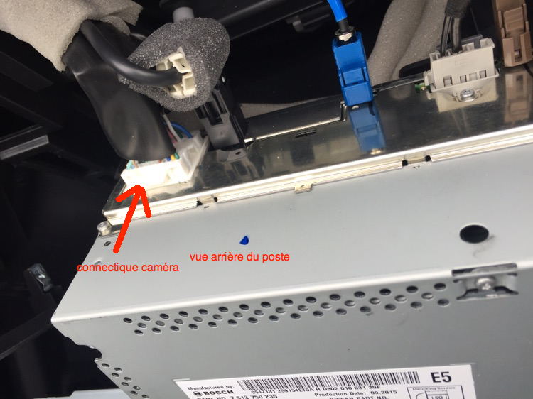

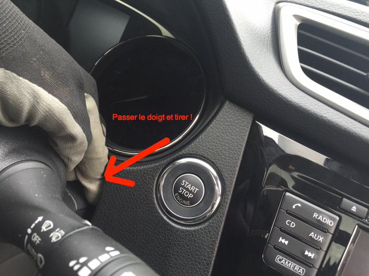

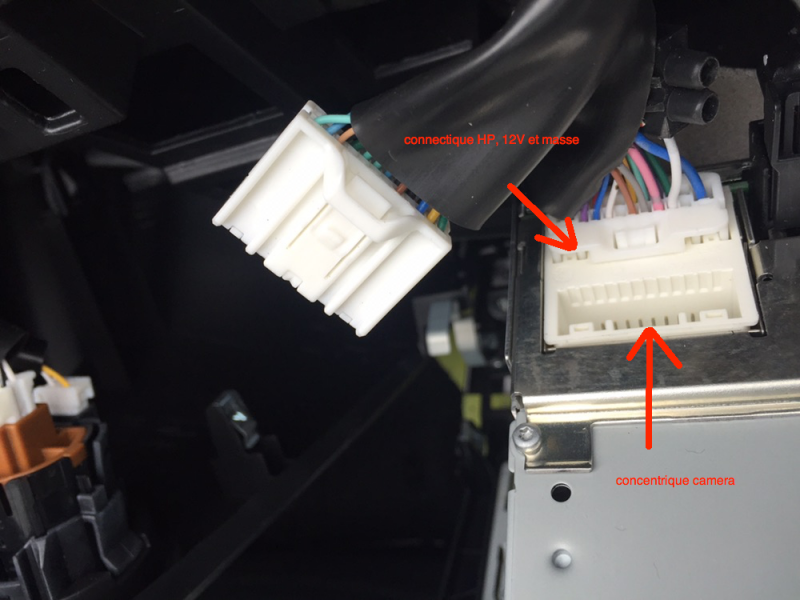

Comme promis, je vous fais part de mon expérience concernant le démontage de mon autoradio Connect 2.
Vous allez me dire, pourquoi démonter ce poste... tout simplement pour pouvoir connecter un caisson amplifié afin de retrouver le même son que mon qashqai Tekna (équipé en Bose).
J'ai fait pas mal de photos avec quelques indications afin de facilité le démontage.
J'ai mis 3h, démontage + passage de câbles + réglage ampli, essais... et remontage...ouf.
Résultat, pas de casse pas de court circuit et un son tout simplement énorme, encore mieux que le Bose!
j'ai réglé l'ampli avec un gain au mini et sur 50 Htz.
Par contre, la caisson sous le siège, et bien il faut oublié car ça vibre trop dans le siège (sûrement un supplice à la longue).
Le caisson dans le coffre n'apporte pas assez de rondeur, rendu trop faiblard.
Je l'ai alors installé sous le siège passager, mais dans le sens de la longueur avec le Boomer vers l'arrière, ainsi les basses sont bien présentes dans l'habitacle, mais pas dans le siège...
Bref, je suis content du résultat, et madame aussi (ouf...)
Et pour info, je voulais installer un Focal ou un Kenwood, et bien j'ai pris un Norauto pour 99 € , la finition est nickel, en métal (ou alu) et bien costaud.
Bon, maintenant place aux photos.

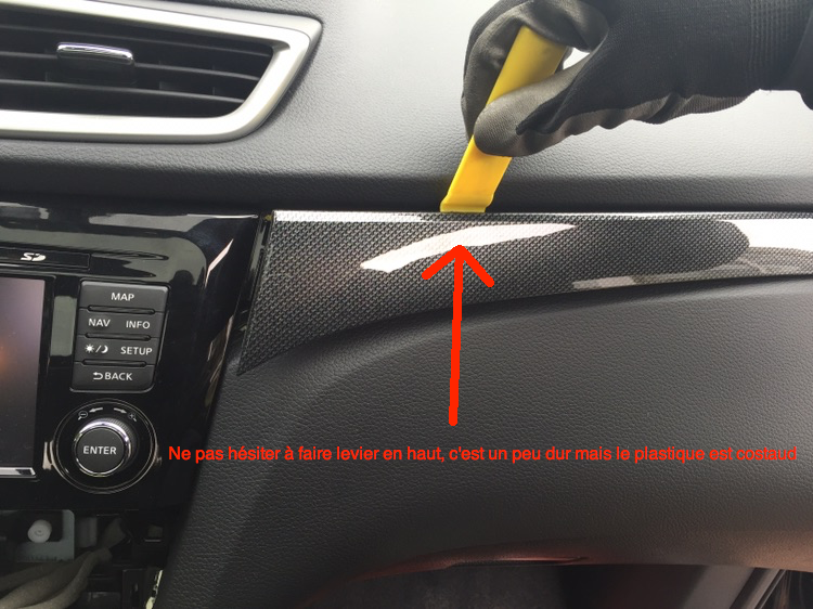

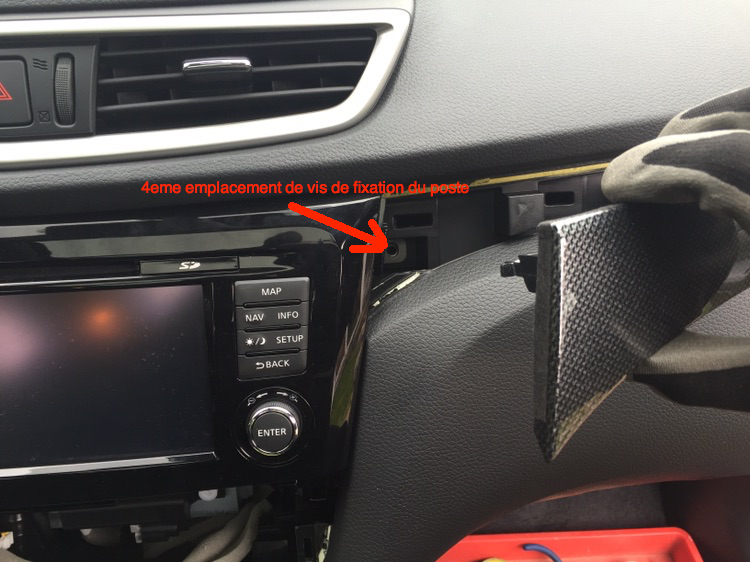

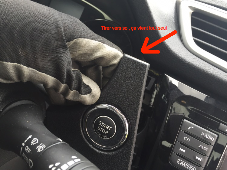

Pour le démontage j'ai utilisé des gants caoutchouc multi usage, des démontes pneu en plastique et tournevis cruciforme pour les vis du poste.
Voilà, j'espère que ça pourra aider!

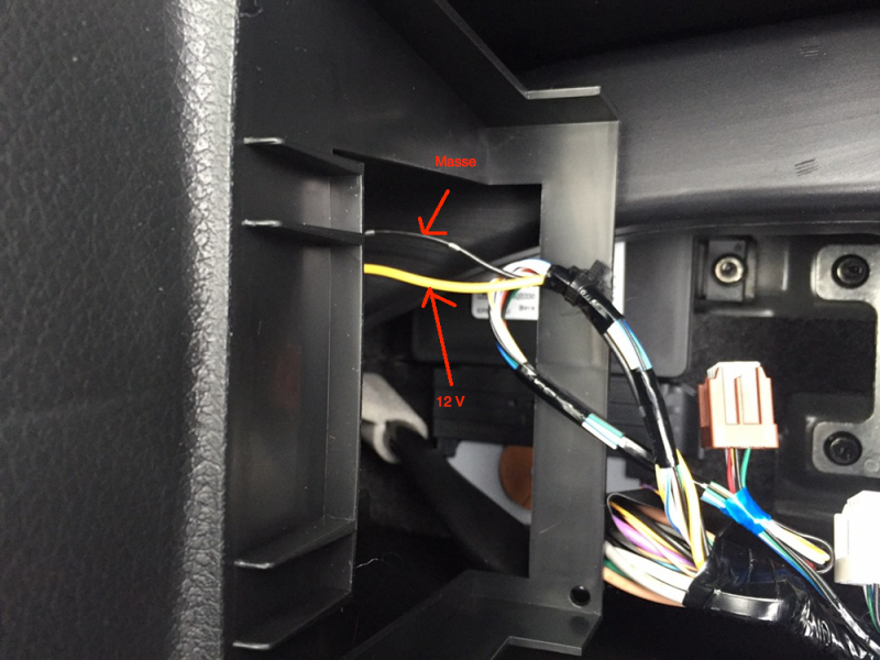

Ok, alors bon démontage. Tu vas brancher un ampli ou mettre un nouveau poste 2 DIN ?
Pour info, les prises 12V sont encore actives 5 minutes après la fermeture de la voiture, mais se coupent ensuite. Ca évite de tomber en rade si on branche le fil remote de l'ampli dessus

Je tenais juste à remercier doc53 pour çe tuto  Okay
Ca m'a permis d'installer mon ptit caisson avec sans trop de difficultés, caisson de marque Pioneer model TS-WX120A, acheté 150€ chez Amazon.
Et je dois dire que c'est le jour et la nuit parce que d'origine sans option Bose ba la sono est catastrophique!!!

Bonjour Tintin21,
Pour l'alimentation il faut tirer un fils jusqu'à la batterie, normalement avec ton caisson il y a des câbles fournis avec et l'un d'entre eux possèdent déjà un fusible (sur le mien c'était comme ça).
Ne branche pas l'alimentation sous l'accoudoir sinon le fusible de la voiture risque de sauter.
La masse et le remote à brancher sous l'accoudoir.

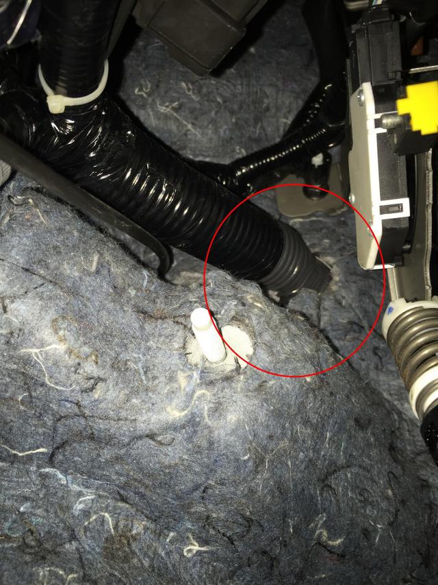

Pour brancher le + a la batterie tu as un passage sous le tableau de bord tout en haut a gauche de la pédale d'embrayage.
Tu écarte la mousse isolante et derrière tu trouvera un genre de passe câble en caoutchouc.
Tu vas atterrir juste derrière la boite a air (qu'il faudra démonter pour accéder au passe câble), le caoutchouc se déboîte en tirant légèrement dessus, ça facilite le passage du fil, puis tu l’emmène jusqu’à la batterie. J'ai pas pu prendre de photos on voit rien car la boite a air cache la sortie de câble, mais une fois démonté tu ne peux pas la rater.
Si le fusible n'est pas vendu avec l'ampli il ne faut surtout pas le brancher directement a la batterie, il faut en mettre un. Vendu dans n'importe quel magasin accessoire auto.
Pour le - ,de mémoire (car ça fait un boue de temps que j'ai branché mon caisson), il me semble l'avoir mis sous un écrou en contact avec la carrosserie sous le porte gobelet car mon ampli est sous le siège, il rentrait pile poil dans le logement.
Pour le reste du branchement j'ai suivi le tuto de Doc53 qui est plutôt bien fait.
