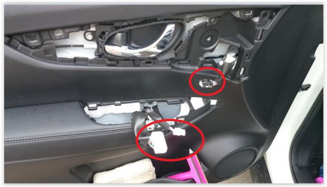

ensuite, il faut retirer la garniture de poignée de porte en tirant au niveau de la flèche ci-dessous.
cette partie vient plus facilement (et puis on a franchi le pas).
Il faut ensuite déconnecter la prise de commande des rétroviseurs.
A ce stade et contrairement à la doc, il est plus simple de démonter la poignée.
3 vis à enlever (un cruciforme suffit)
le boîtier de commande des vitres vient plus facilement du coup.
il suffit alors d'enlever les 2 connecteurs.
nous avons donc nos 3 connecteurs males

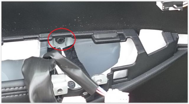

il reste une vis à enlever (en rouge ci-dessous)
après il faut tirer au niveau du coin droit de la garniture de la portière en suivant le contour par le bas.
une fois le tout déclipser, il suffit de tirer la garniture vers le haut.
ça vient tout seul.

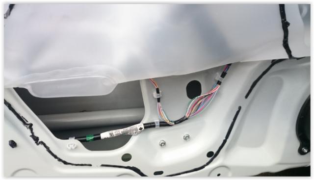

arrivé là, il faut trouver les 2 câbles de commande.
2 solutions :
un grand coup de cutter dans le plastique de protection (pas très discret)
décoller le plastique , mais en tirant , la colle noire se détache comme du chewing gum (ça bave partout)
ma solution : décoller le plastique, puis, insérer une lame de cutter de façon à couper la colle qui s'effiloche.
au final ça donne ça :
sur le boîtier il reste 2 fils à connecter :
un vert à connecter sur un fil vert et blanc (signal de déverrouillage portière)
un gris à connecter sur un fil violet et blanc (signal de verrouillage portière)
je n'ai pas coupé ces fils, juste dénudé sur 1 cm, puis enroulé les fils du boîtier dessus.
