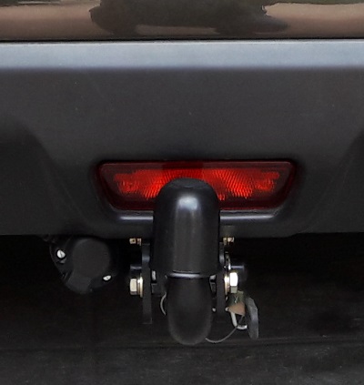

Bonjour à tous,
Merci superduke21, ton Tuto m'a été très utile pour installer mon attelage.
Attelage avec boule col de cygne démontable horizontalement SANS outils
Ref : 05SP7W114 V76A AUTOHAK 2152 avec FAISCEAU SPECIFIQUE ( 7 broches )
COMIF SAS 26100 ROMANS France
http://www.attelages-toustypes.fr
Et Voilà le résultat.....

Merci Superduke 21,
Ton tuto ma bien guidé même si je ne disposais pas exactement du même attelage.
J'ai trouvé le démontage du pare-chocs arrière et de l'habitacle du coffre d'une facilité deconcertante.
Toute les prises pour brancher mon faisceau électrique en 13 broches étaient bien présente.
Juste une bêtise pendant le montage : brancher les prise dans le coffre et faire passer toutes les broches au même endroit en même temps sans avoir débrancher la batterie
Fusible dans le coffre, fournit avec le faisceau n'a pas tenu, logique ...
je vous joint le lien de ce que j'ai installé.

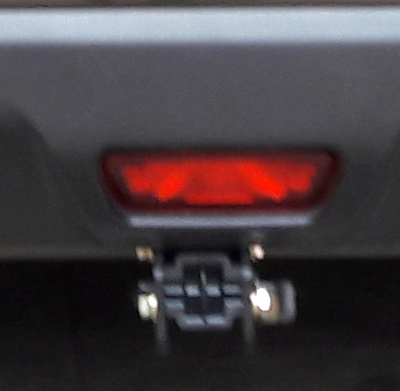

Cool content  pour toi, que mon  tuto  soit  utile.
Merci  pour ton message  et bonne route.
Greg

Merci pour le tuto.
Y'a quand même un truc qui me turlupine sacrément.
Le décalage de la boule de quelques centimètres d'un côté ou de l'autre n'est pas à prendre à la légère.
Ça va créer de façon certaine du ripage aux roues de l'engin attelé, avec fort risque d'échauffement.
Il y a un souci de fabrication et à vos places, je leur renverrai leur produit contre remboursement.
Visiblement le problème ne vient pas du montage mais bien des gabarits de soudure en usine.

Bonsoir
Le décalage de la boule va faire que l'axe de la remorque ne sera pas aligné  sur celui de la voiture mais tout le monde va rouler droit avec juste l'inconvénient d'avoir le report de ce décalage sur le gabarit de la remorque, + x centimètres sur un coté et - x centimètres de l'autre.
Cordialement

pat9556 a écrit:
Bonsoir
Bonjour, tout le monde, oui  c'est tout à fait  ça, le décalage  de la boule  n'a aucune  influence  sur  le comportement  de la remorque, après plusieurs  milliers  de kilomètres  avec la remorque  chargée sur mon trajet  du type 800  kilomètres  aucun  soucis,ça roule .
Bonne journée et content  de vous avoir été utile.
