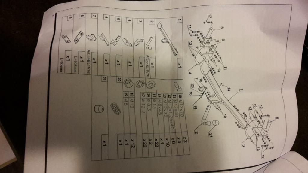

VUE ECLATEE:

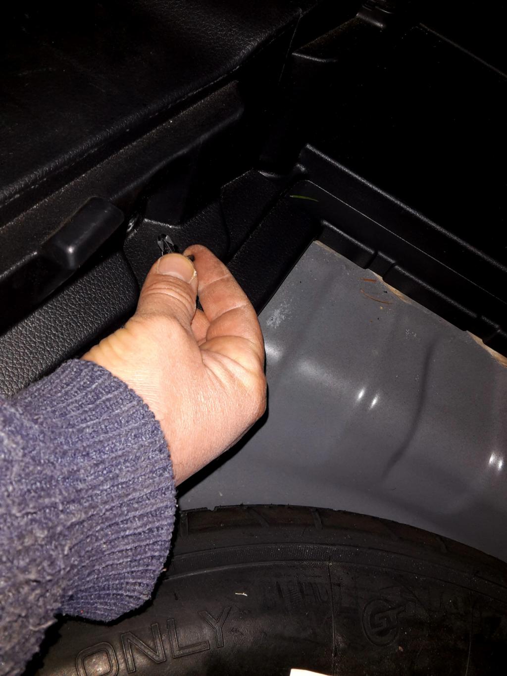

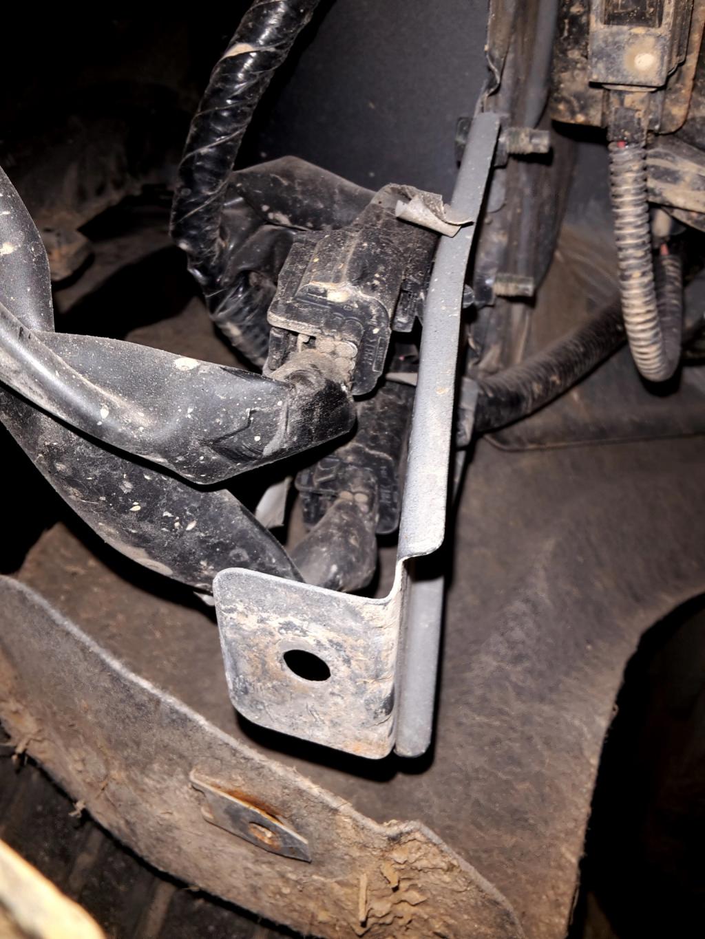

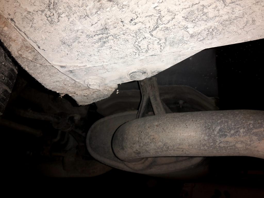

Retirer les rivets plastique sous le par choc.
PHOTO 3

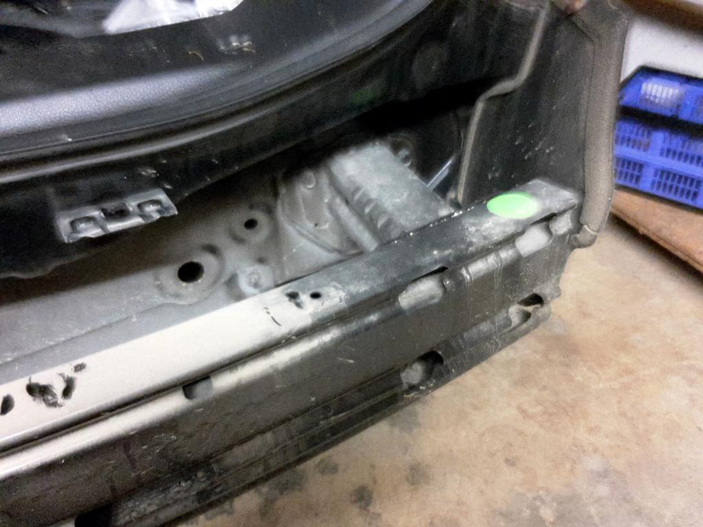

Retirer vis de fixation pare choc gauche et droite au bas de l'ouverture du coffre .

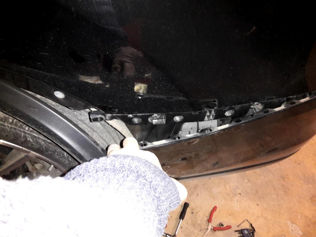

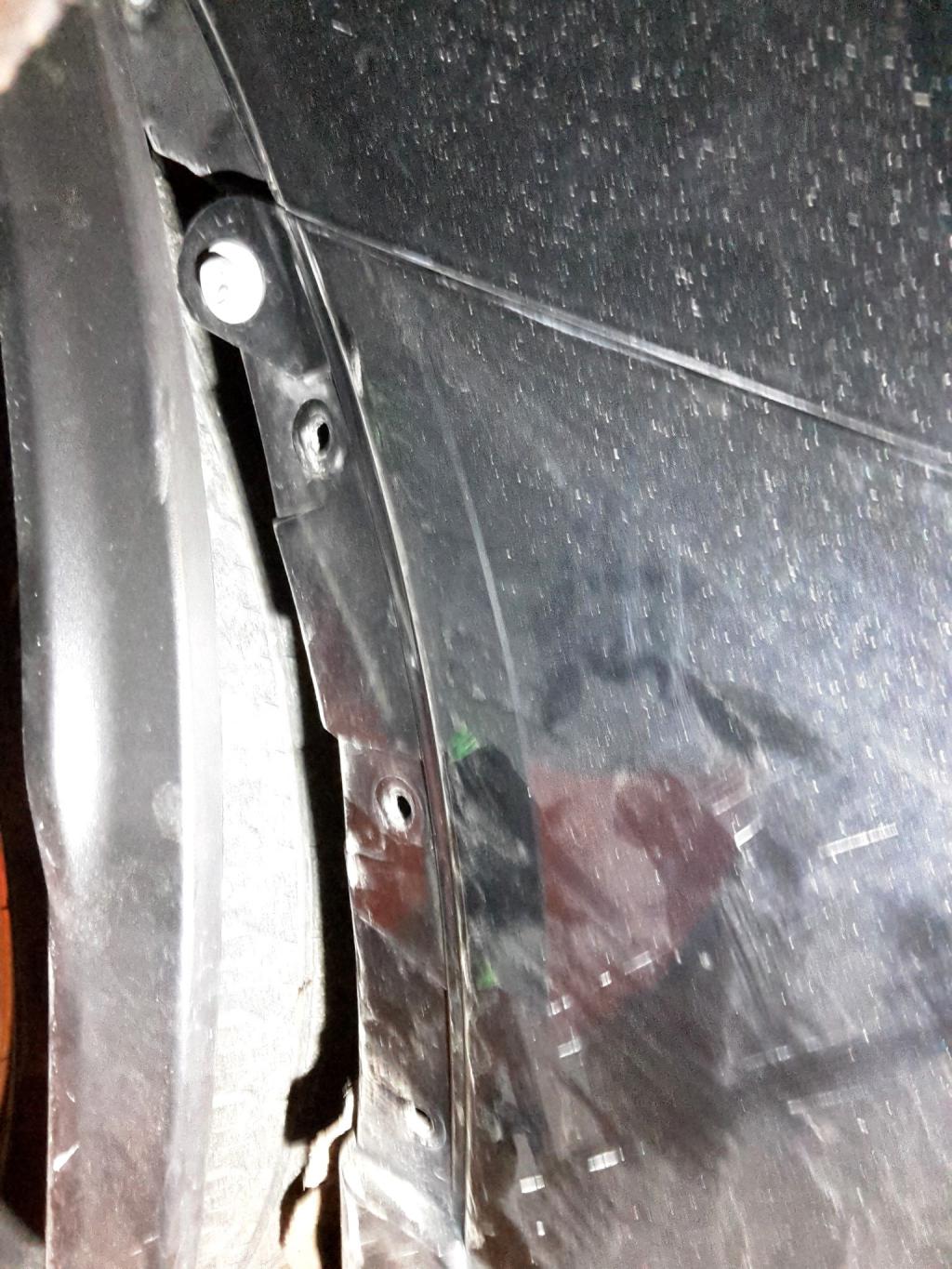

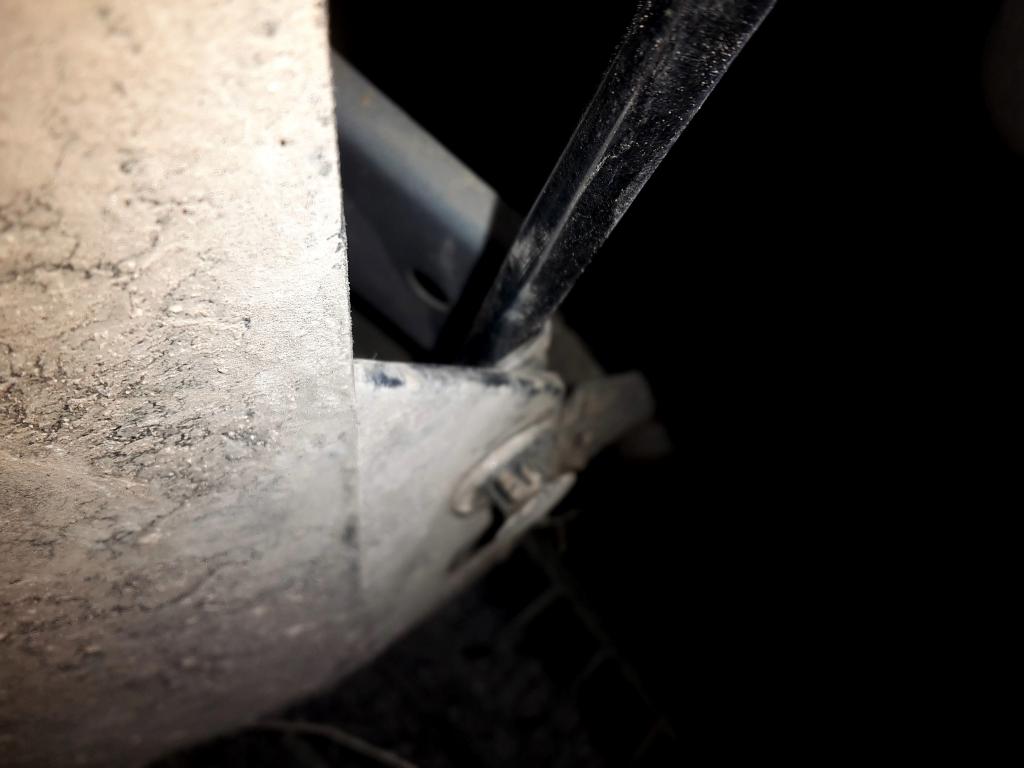

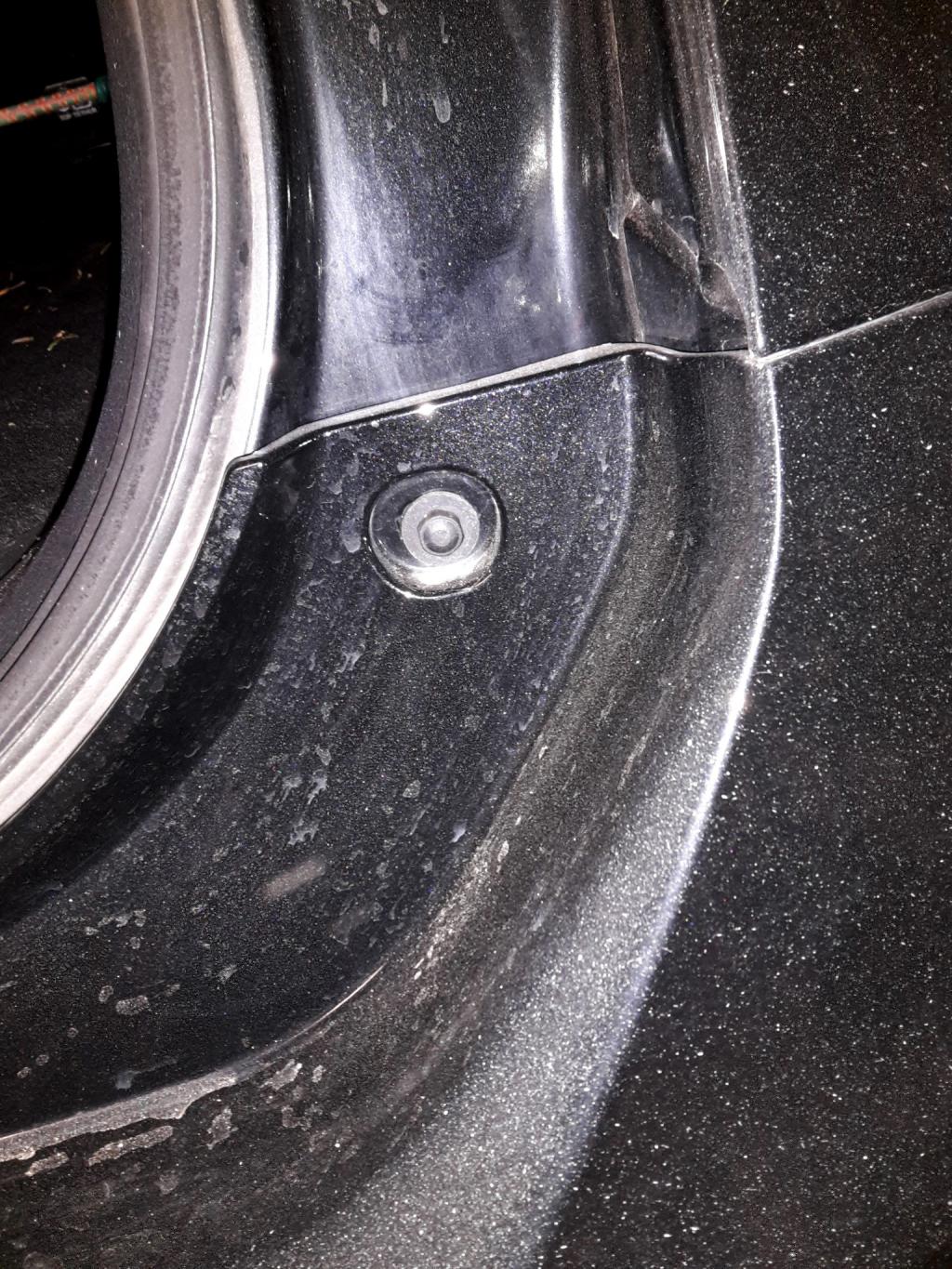

PHOTOS 4 et 5

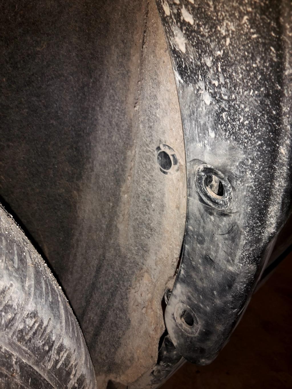

Retirer les 2 vis torx dans les passages de roue et dégrafer les élargisseurs d'aile en plastique en tirant dessus pour accéder aux vis de fixation du pare choc.

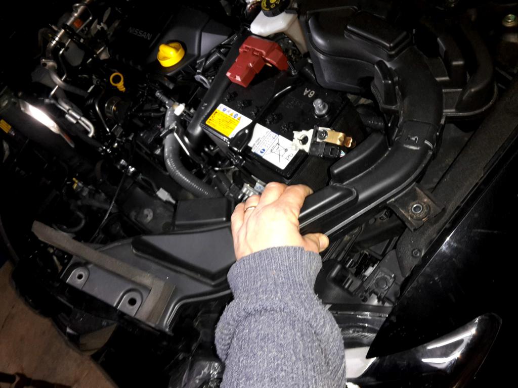

PHOTOS 6,7 et 8.

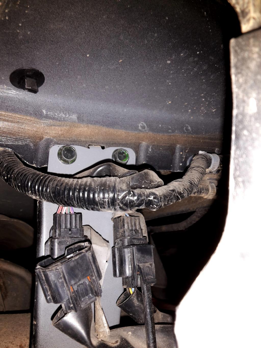

Tirer sur le cote gauche du pare choc pour accéder au 2 prises a débrancher ,feu de brouillard et capteurs d aide au stationnement .
PHOTOS 9 et 10

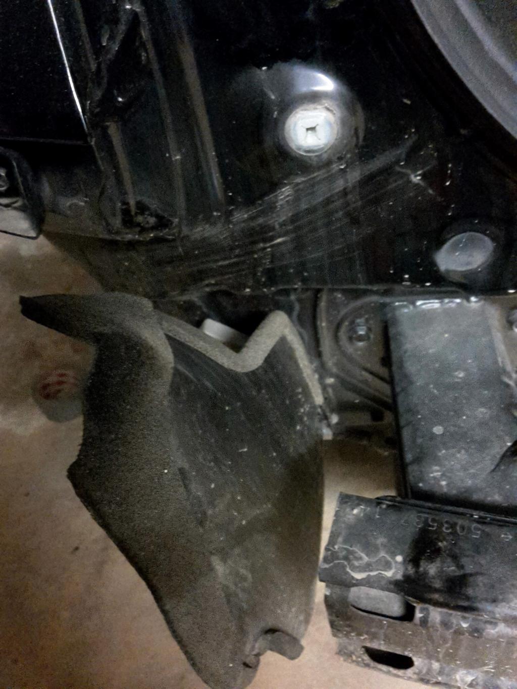

Déposer le pare choc et retirer les 2 protections en mousse.
PHOTOS 11,12 et 13.
Dévisser et retirer l amortisseur de choc ,conserver le car il sera remonter a sa place .

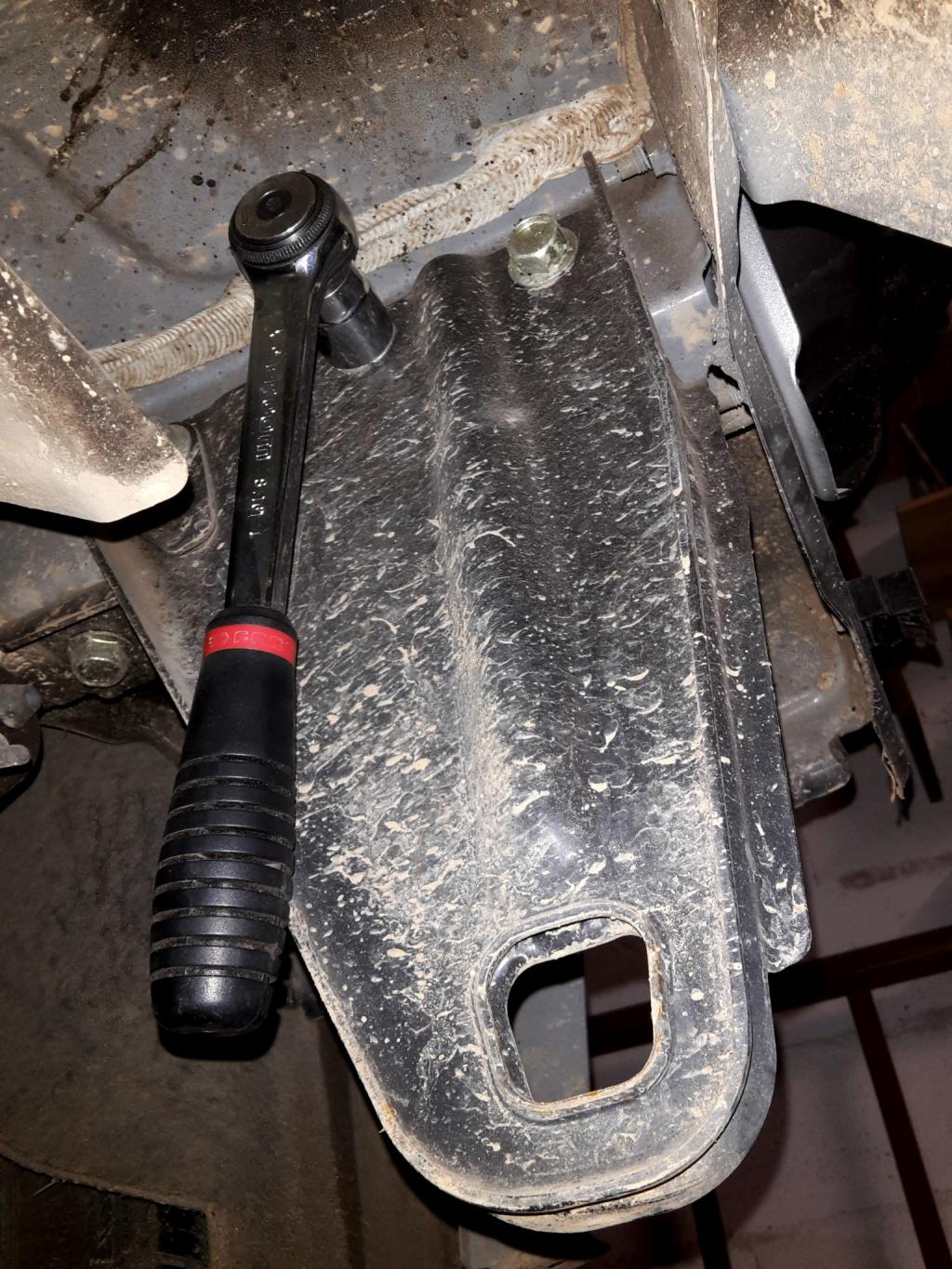

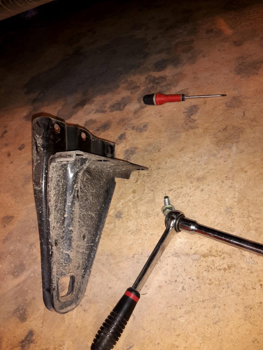

PHOTOS 14 et 15
Dévisser et déposer la patte de remorquage elle ne vous serviras plus a rien vous car elle n est pas remontée.

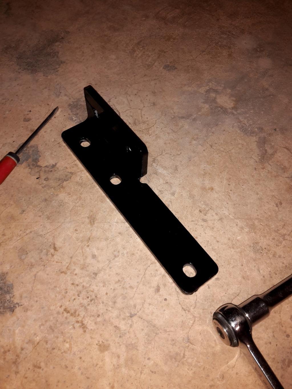

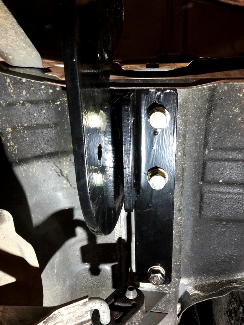

PHOTOS 16,17,18,19,20 et 21.

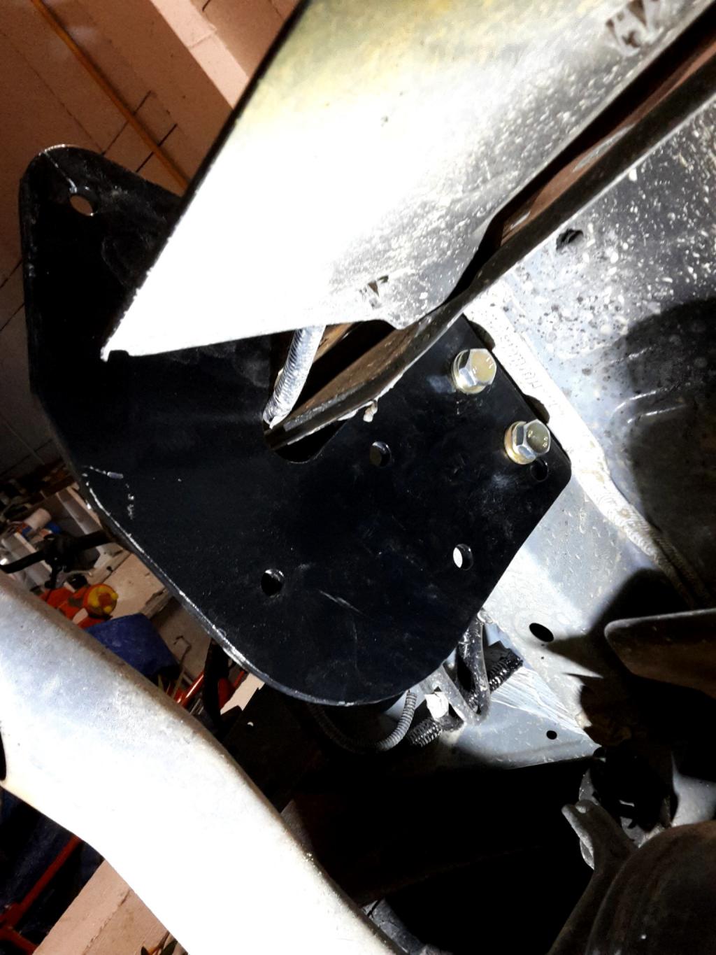

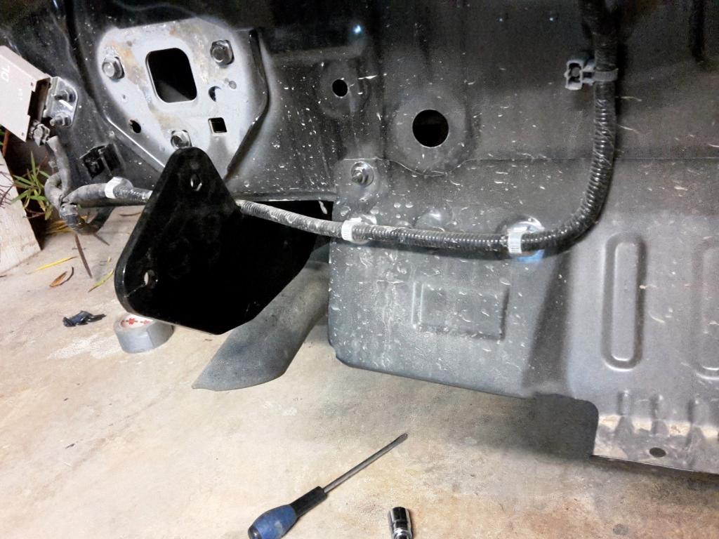

Visser les deux fixations visser les pattes 3 et 4 ainsi que les fixations 5 et 6 visible sur la vue éclatée .
Pour la fixation de la pièce 3 prendre les vis avec un pas fin et normal pour la pièce 4.

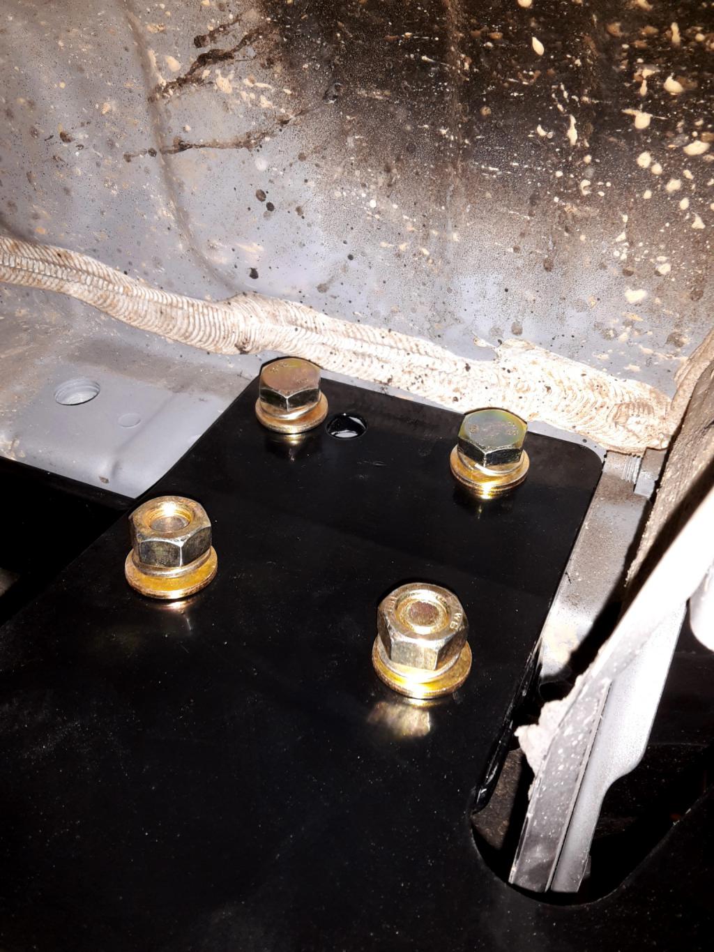

PHOTOS 22,23 et 24
vissage et pose de l attelage pièce 1[/size]

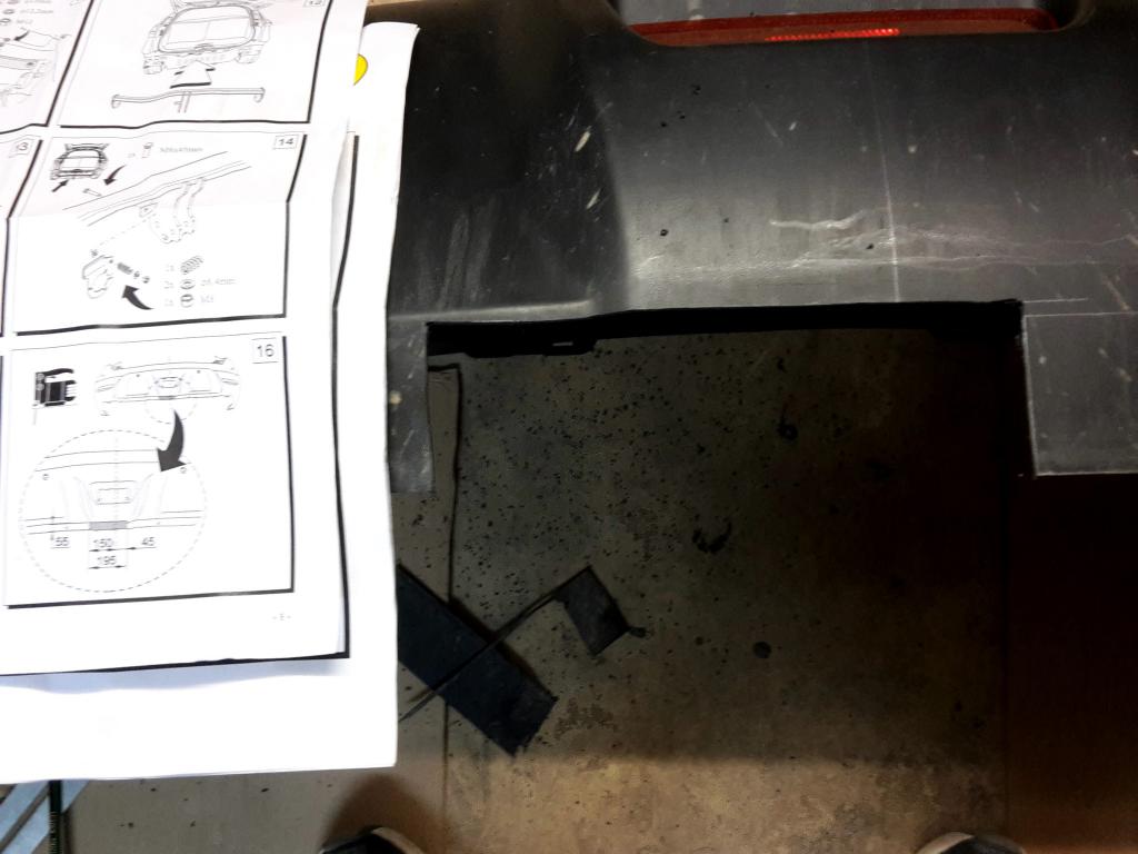

Découpe du pare choc a la scie sauteuse suivant le plan .

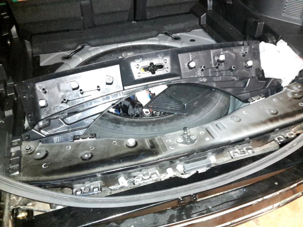

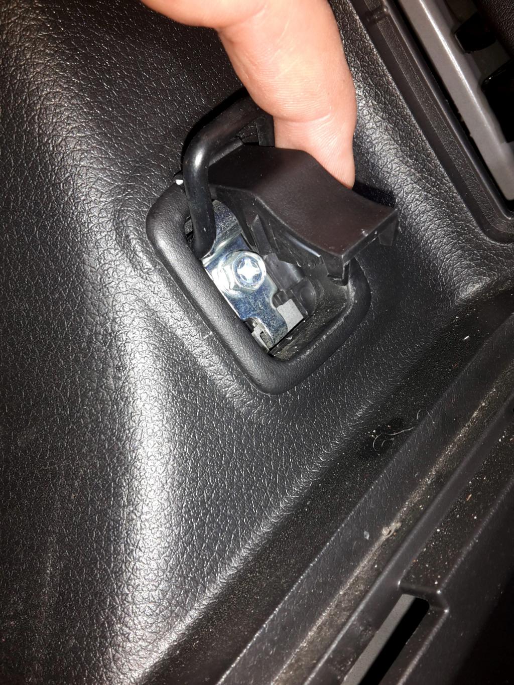

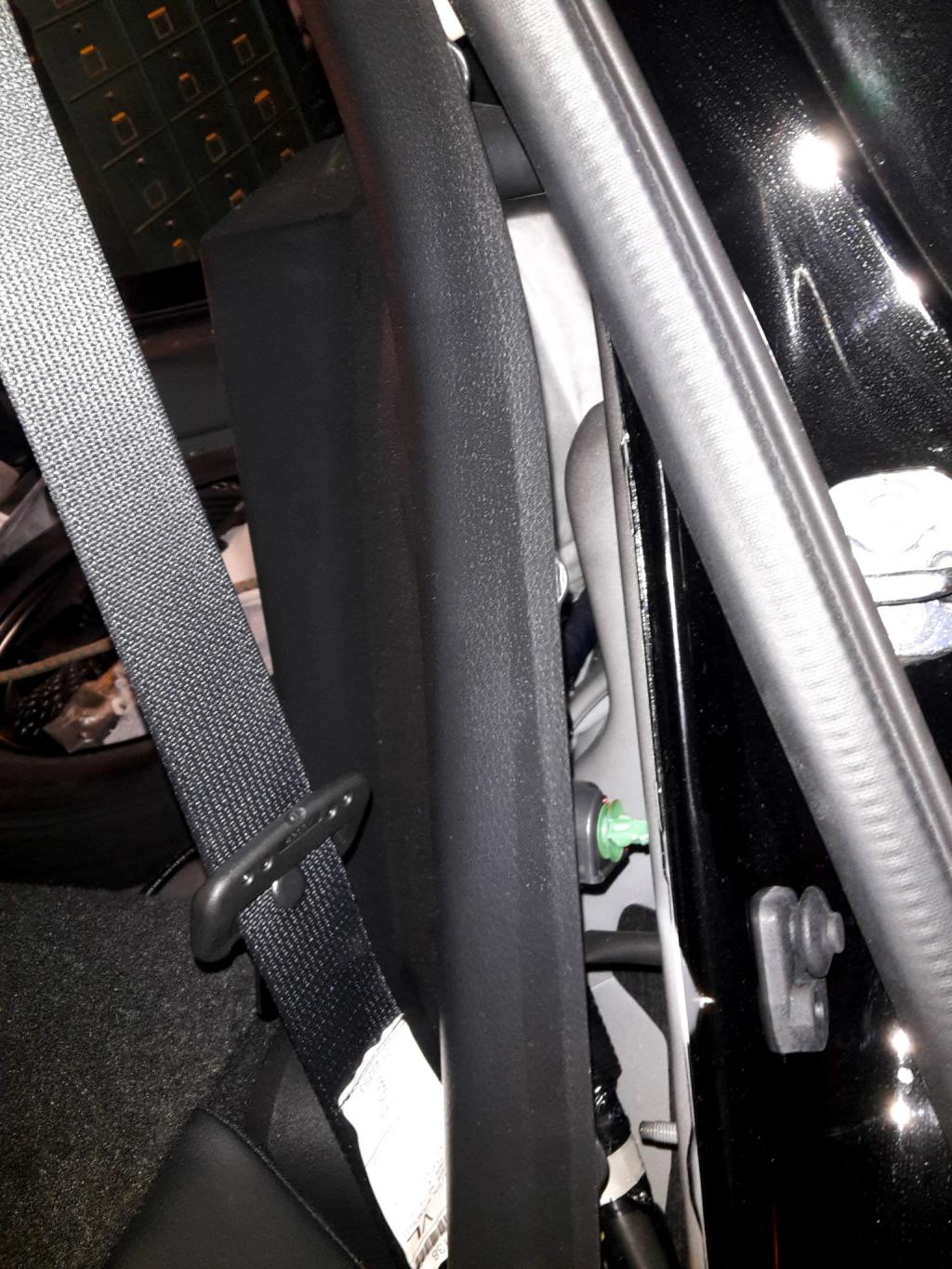

Démontage garniture intérieur en enlevant les rivets plastique et tirer dessus très fort pour le d'éclipser
PHOTOS 29,30,31,32 et 33

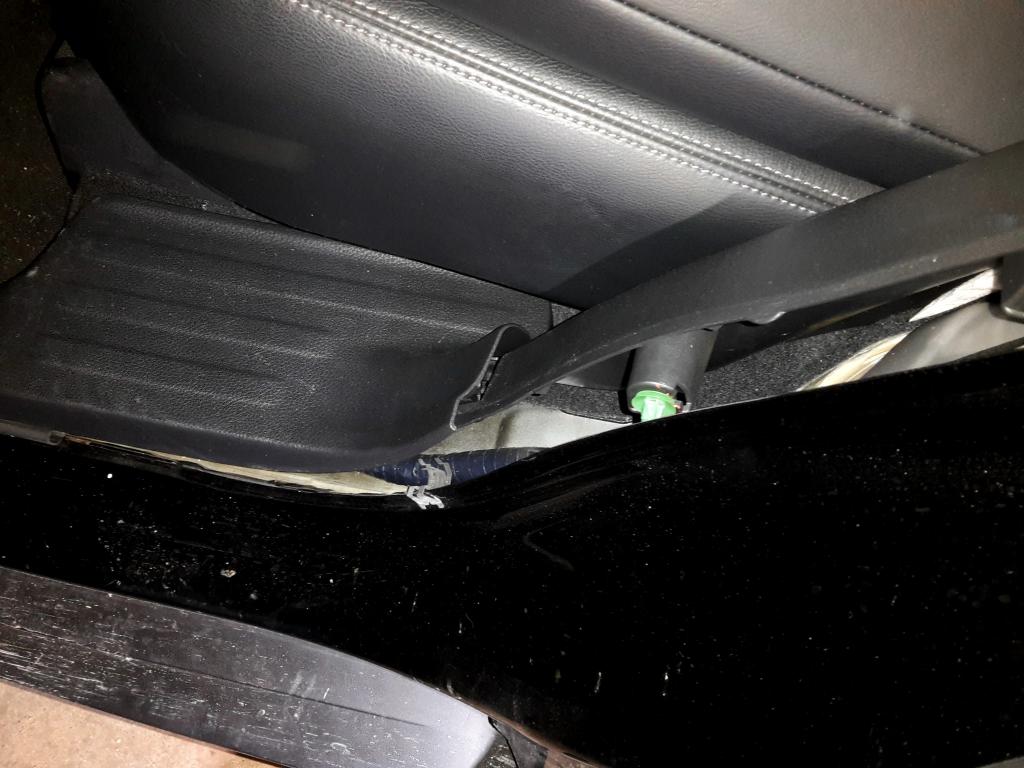

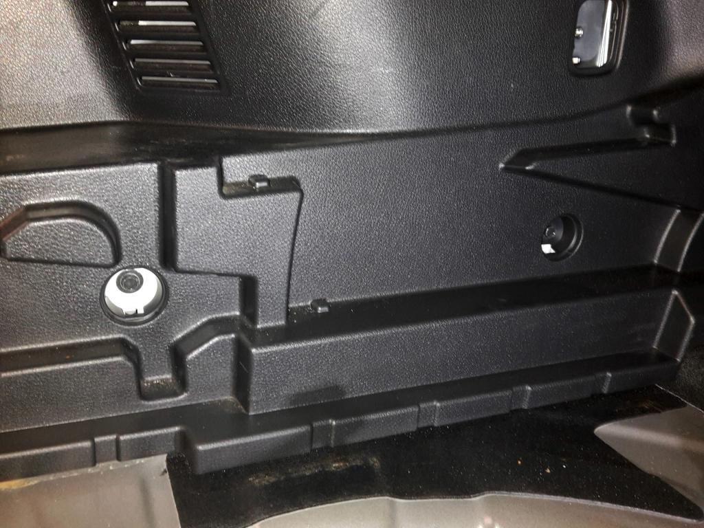

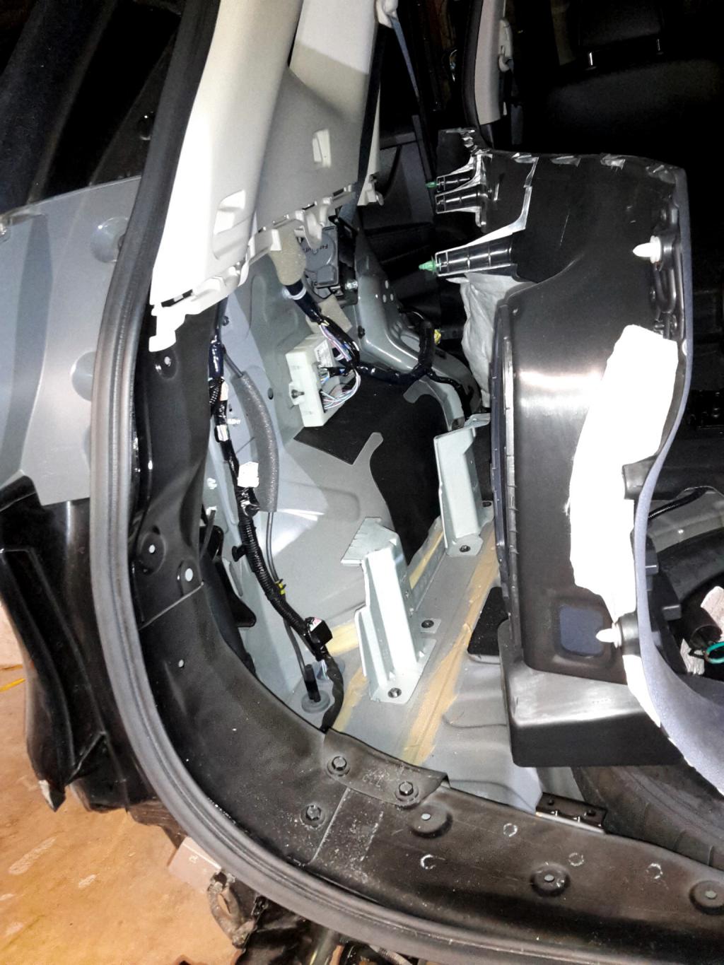

Démontage garniture intérieur de coffre cote gauche avec différentes vis rivets plastique et clip.
PHOTO 34

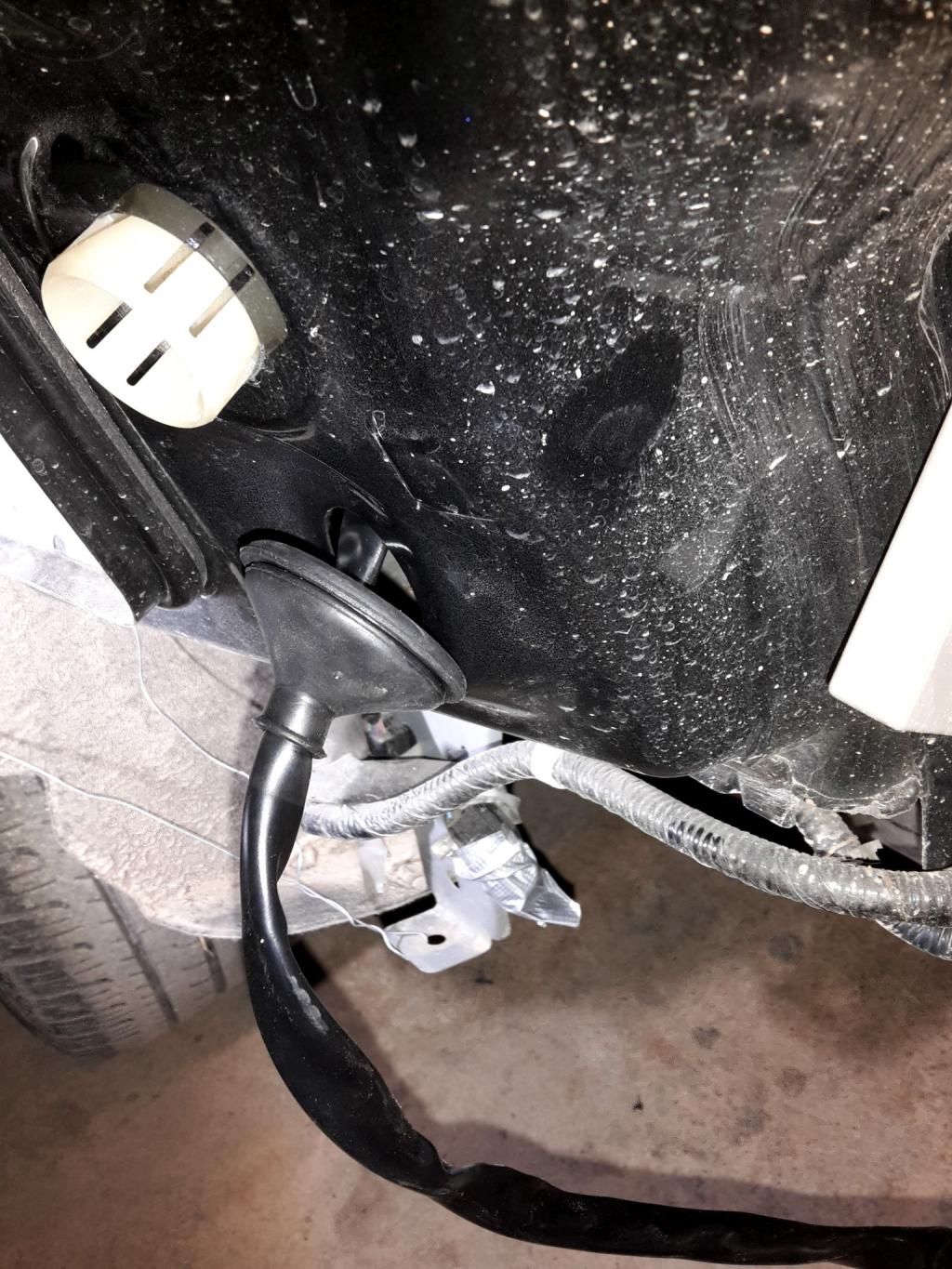

Passage du faisceau dans l aile arrière avec le caoutchouc d étanchéité.

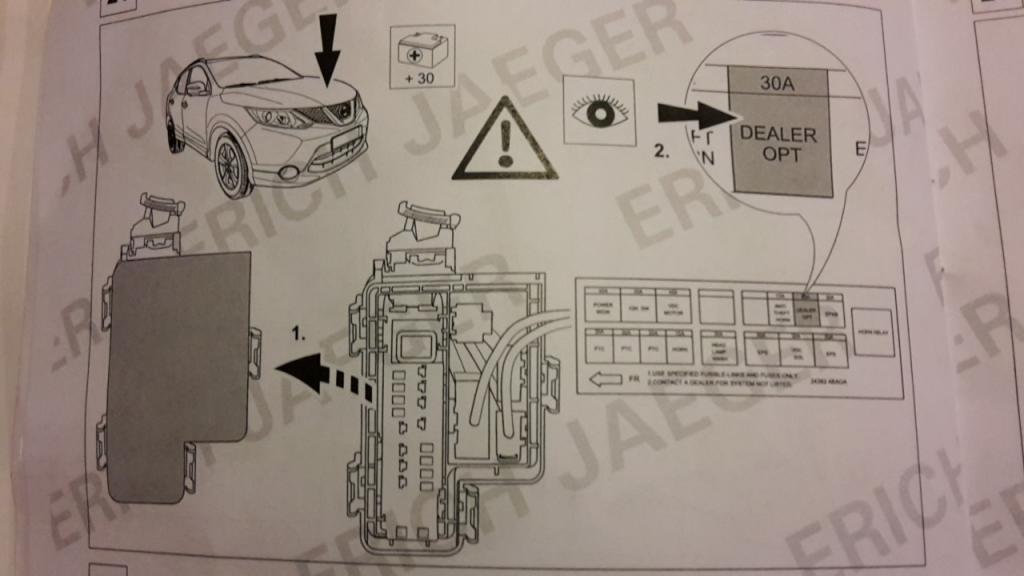

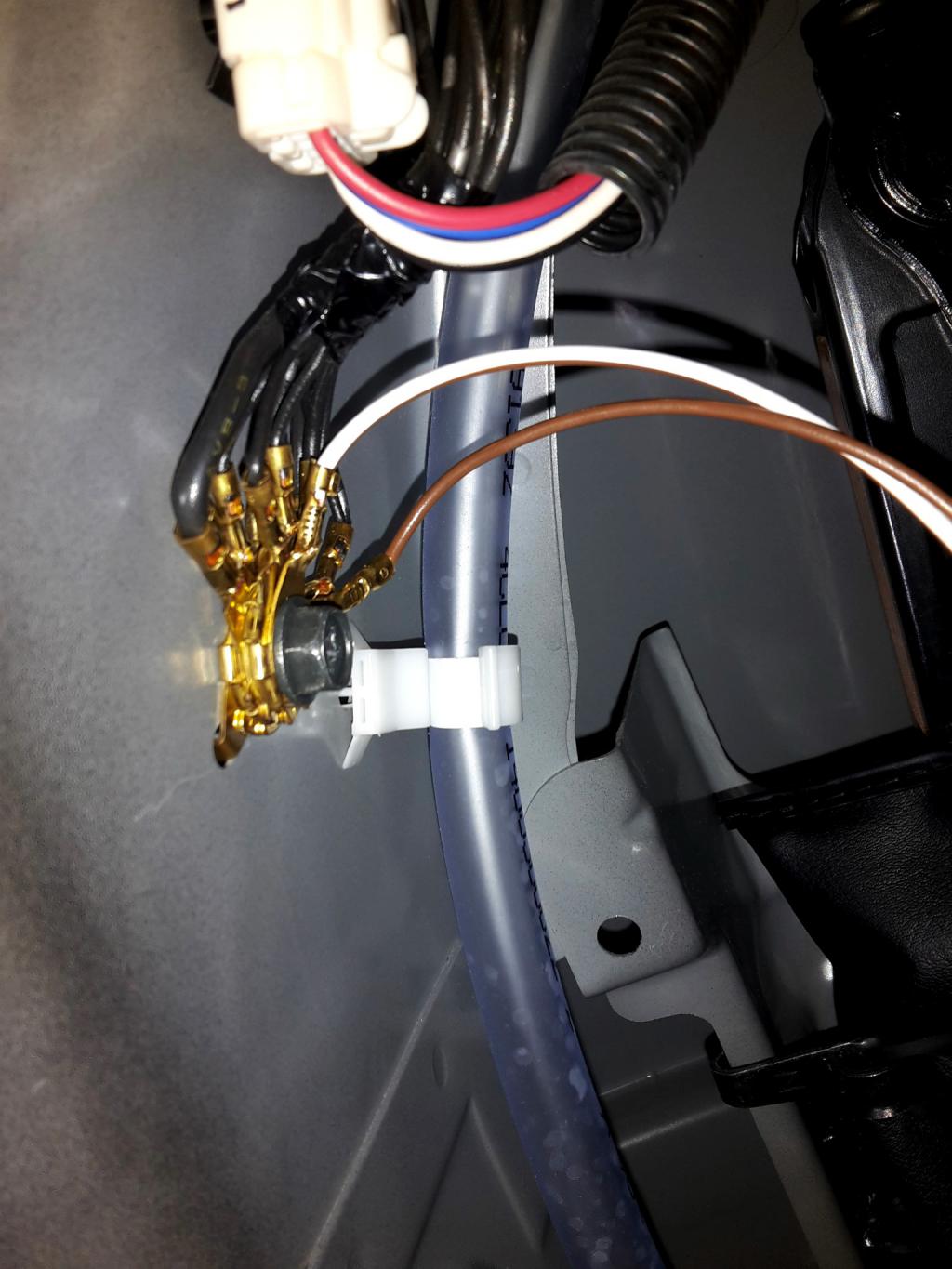

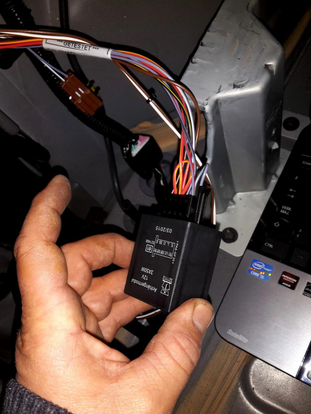

Branchement du faisceau suivant le plan fournis .

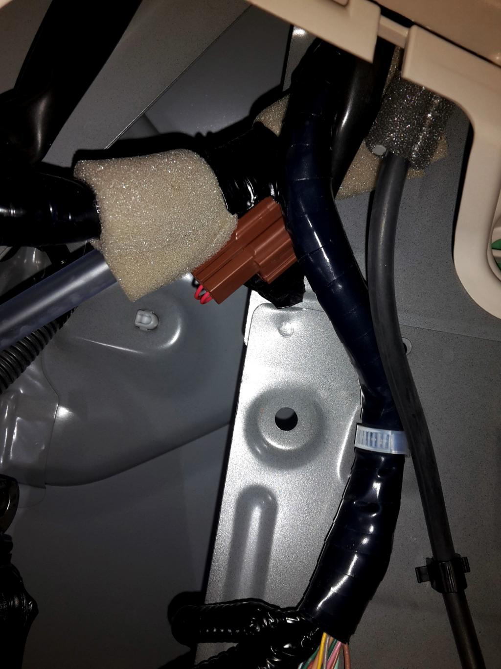

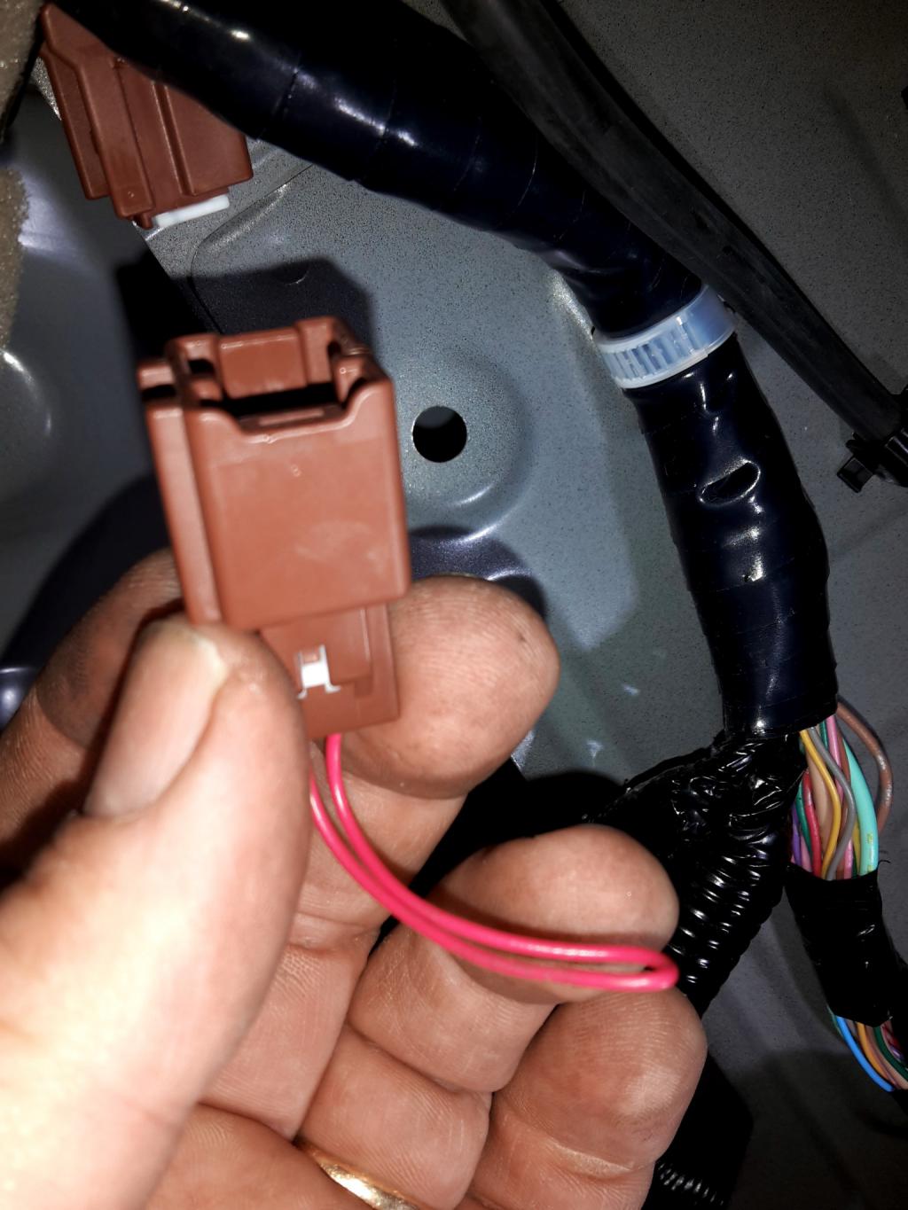

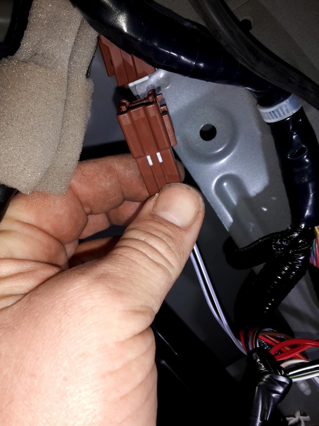

PHOTOS 39 et 40
Retirer la prise pont marron existante pour brancher celle du faisceau marron
PHOTOS 41,42 et 43

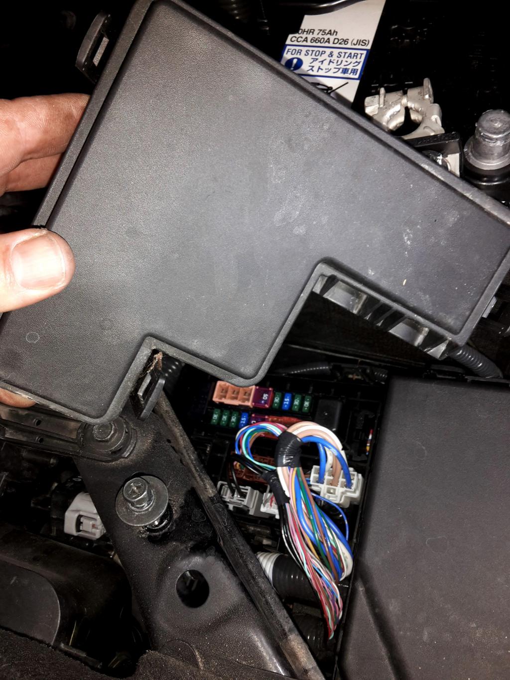

Remplacer ou placer un fusible 30 amp pour ma part il y était déjà.
Voila il n'y a plus qu'a tous remonter dans le sens inverse ,j'espère que ca vous aideras bon courage.

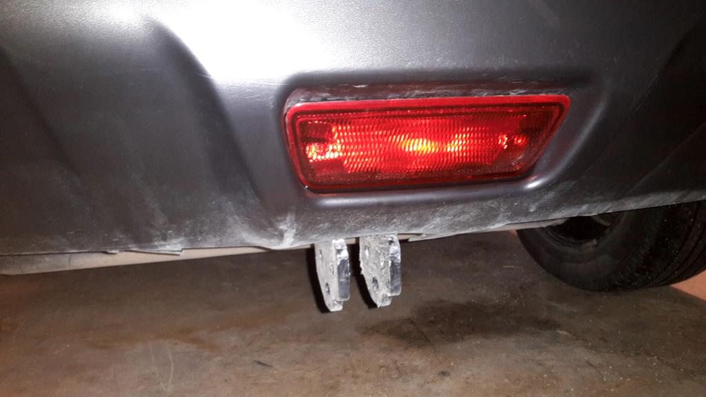

Salut ,Doc53
Voici 3 photos une fois fini , le crochet n'est pas monter ,on distingue bien la prise pivotante qui viens se cacher sous le pare choc pour plus de discrétion et de protection

Quelle réactivité
Merci pour les photos. C'est ce que je pensais, si on laisse le crochet en place, le feux antibrouillard est masqué !
