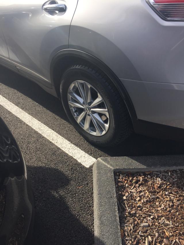

MessagePosté le: Mer 11 Nov 2015 - 17:05    Sujet du message: capteurs TPMS Répondre en citant
Pour ma part pas eu besoin de reprogrammer...
Ils ne sont pas trop au courant chez NISSAN, d'une part on parle de reprogrammer et d'autre part on parle de simplement les placer...
Je viens de placer mes roues qui viennent de chez NISSAN, jantes alu, TPMS et pneus YOKOHAMA W-DRIVE V905...
J'ai réinitialisé la pression comme c'est expliqué dans le manuel, menu réglages, pression des pneus, réinitialiser, démarrer (la procédure pas le moteur), cela à l'arrêt, contact mis et moteur coupé...
Je suis parti rouler mais les premiers kilomètres j'avais le message"affichage pression des pneus uniquement en roulant" pendant plusieurs kilomètres...
Après six kilomètres je me suis lassé et j'ai changé de menu mais en arrivant chez moi j'ai revérifié soit après encore quatre kilomètres... O miracle, la pression s'indiquait...
J'ai coupé le contact, redémarré, message "affichage pression des pneus uniquement en roulant" mais après avoir roulé quelques mètres la pression s'est affichée...
Donc avec capteurs de chez NISSAN ça fonctionne, ils sont reconnus après un parcours entre 6 et 10 kilomètres...
Pour ceux des marchands sur internet c'est à tester, un site belge dit que les capteurs sont réglés pour le véhicule mais un site français bien connu ne dit rien...
J'ai tenté de contacter le site français par mail mais n'ai pas obtenu de réponse...
Pour ce qui est du prix de mon kit c'est quasiment le prix du kit sur internet donc j'ai choisi le garage...
Photo de mon kit 17":
Al1

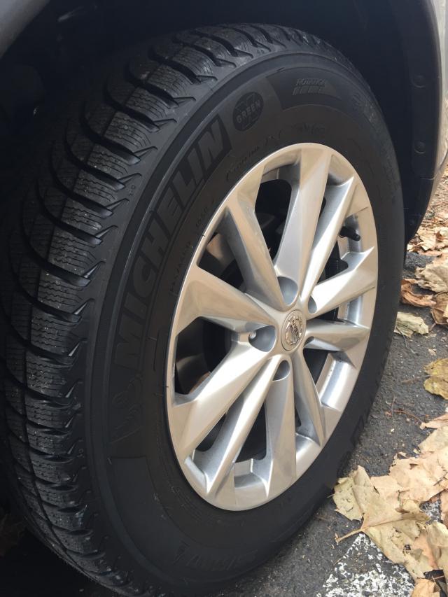

MessagePosté le: Mer 11 Nov 2015 - 21:06    Sujet du message: capteurs TPMS Répondre en citant
Salut, moi j'ai opté pour l'option sans TPMS et cela marche aussi (sans donner la pression, hein... Mr. Green ). J'ai juste le voyant orange symbolisant un pneu dégonflé qui clignote 30 secondes dans le compte-tours et puis qui reste fixe. Autant dire qu'on l'oublie très vite. Aucune alerte sonore ou message dans l'indicateur central. Ouf.
J'ai pris l'option jantes Nissan 17 pouces OEM trouvées sur le bon coin (neuves) et Euromaster pour monter des MICHELIN Latitude Alpin 2.
