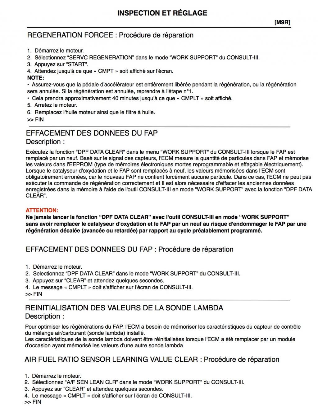

  Pour tous ceux qui s'interrogent sur le fonctionnement du FAP de leur XT, voici les explications extraites et traduites de mon manuel d'atelier (WorkShop Manual).
Notez que les documents suivants concernent exclusivement les véhicules répondants à la norme antipollution Euro IV soit les X-Trail T31 diesel M9R de première génération  produits jusqu'en 2010 et utilisant la technologie de la Post Combustion.
Si vous rencontrez des problèmes de régénération avortée, vous trouverez dans ces documents officiels, la marche à suivre pour essayer, dans un premier temps, de les résoudre vous-même. Autant vous dire qu'il vaut mieux ne pas prendre à la légère la première alerte sur le tableau de bord ! Plus vous réagirez vite au premier défaut, plus vous aurez de chance d'éviter les complications et de faire une régénération forcée chez un garagiste plus ou moins honnête.....
Si vous n'arrivez pas a résoudre vos problèmes de FAP avec la procédure décrite ci-dessus, c'est que votre FAP arrive à saturation, dans ce cas, la seule alternative est de vous rendre chez un professionnel disposant des outils diagnostics spécifiques comme le CONSULT-III mis au point par Nissan.
Comme vous pouvez le deviner, l'intervention suivante doit être réalisée par du personnel qualifié et bien équipé. En prenant connaissance de la procédure suivante, vous pourrez suivre et juger de la bonne exécution de la prestation qui vous sera facturé. Si cette intervention n'est pas donnée, sachez qu'elle peut vous éviter le couteux remplacement pur et simple du FAP. Donc, ne vous laissez pas impressionner par le premier garagiste venu qui insistera vous remplacer le FAP sans essayer de faire le moindre diagnostic ou de régénération forcée. Evil or Very Mad
