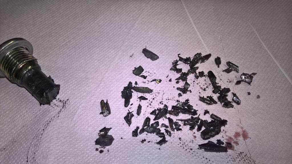

ca y est j'ai trouvé...
j'ai ouvert le bouchon du niveau de la BT = huile claire et limpide
 puis j'ai ouvert le pont..... huile noire..... donc j'ai vidangé le pont ..... limaille à gogo !!!
vu l'état du pont je cherche un échange standard.... sinon les réf de l'ensemble des pièces car à mon avis tout ce qui est à l'intérieur à prix cher!!
je part à la recherche d'un tuto pour savoir si je peux le refaire entièrement (si vous avez une lien, je suis preneur ! )=> est ce moins cher d'en refaire un qu'un échange standard ?
autre solution les casses autos  mais je vais tenter d'éviter car il sera à réviser quoiqu'il arrive ....

Oui ce n'est pas de petite limailles , mais bien des éclats d'engrenage .
L'idéal est d'en trouver un d'occasion .
Il ne faut pas hésiter à vidanger , différentiel et Ponts , même si Nissan ne le prescrive pas .
Bon courage .

vidange du pont faite il ya deux ans et jai fait 30 000km depuis.
niveau controler à 15000km : RAS
je pense qu'il a laché en roulant ....

En voyant la photo de la limaille (très grosse limaille quand même) un peu plus haut, cela ne rassure pas trop....

j'ai ouvert le mien hier soir: gros jeu au niveau du couple conique mais je n'ai pas la clé pour défaire l'ecrou (douille de 32 longue) donc soit le roulement est HS soit l'écrou a été mal vissé ou s'est déserré ?
le couple conique est HS , la couronne a plusieurs dent de cassés mais le differentiel n'as rien....vu les morceaux c'est un miracle !!
si besoin d'info: démontage pont , ouverture carter pont, ect . vous pouvez me contacter, j'essaierai de vous guider.

Pour Doudours et Néo11.....impressionnantes vos photos.....comment peut-on en arriver là ?
